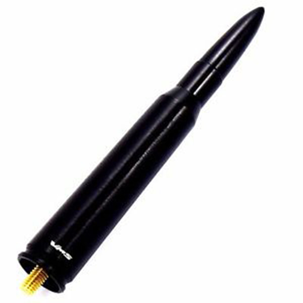

Антенна от друзей-американцев

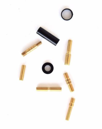

Сразу скажу, что не надо вестись на описание. Это тупо универсальные "антенны" с отверстием в основании D6mm и кучей различных переходников под разные крепления. Слово "антенны" в кавычки взял неспроста. ниже будет разгадка. А пока фото переходников:
Переходники для антенн
Прикол заключается в том, что ни один из приложенных переходников не подходит для Hummer H3.
У трёшки резьба антенны d7x1.0 и такого переходника в комплекте нет.

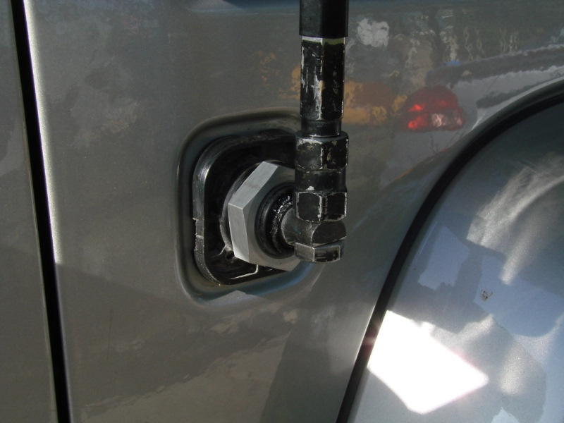

Теперь самое интересное!
Эти "антенны" можно установить на хаммер, используя самый тонкий переходник. Снимаем декоративную накладку, вставляем "антенну" и закрепляем гаечкой снизу.
колхозный колхоз (картинка из интернета — сам не фоткал)
и, вдруг, я понимаю, что на американскую "антенну-пулю" ловит как-то хреново. смотрится хорошо, а ловит хреново. Вставляю я китайскую "оффроад антенну". И понимаю, что не ловит совсем.
Внимательно осматриваю чудеса американского и китайского афтермаркета и о чудо!
Для иллюстрации лучше всего подойдёт это видео:
Да! Да! ДА!
В случае с китайцами — антенна оказалось из чистой резины! ЦЕЛИКОМ ИЗ РЕЗИНЫ, за исключением гаечки в основании.
В случае с америкосами — антенна оказалась из чистого аллюминия! ЦЕЛИКОМ. Без обмоток без ничего. Просто токарь выточил болванку в виде пули и нарезал резьбу.

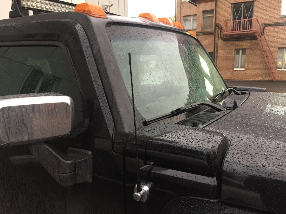

Короче, в итоге, зашёл в автомагазин, купил штырь подходящего размера за 500 рублей, из комплекта втулок взял переходник c d6 на d8, резьбу d8 перерезал в хаммеровскую d7.
А китайские и американские хоттабычи возвращают деньги (спасибо и на этом — спор открывать не пришлось)…
Результат мучений
В Москве на улице ловит также, как и большой штырь. В подземном гараже, очевидно, ни за что не цепляет.
