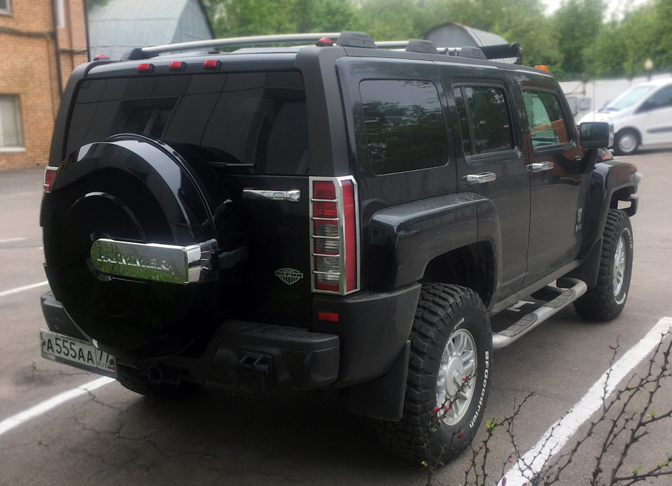

Хочу засунуть в него BF MUD 285/75-16. Влезет?

Стоит такой бокс. По-идее этот размер должен влезть *UHU* Тоже хочу запаску в этом размере туды впиндюрить.
265-е стоит с входящими в комплект бокса уплотнительными брусочками. Если их снять то должно в аккурат влезть без проблем. *UHU*
Там места ещё хватает. *TOOBIG*
ps: Васька ошибается. *UHU* тем более, что родное 265/75. Если не ошибаюсь Саша Харлейдевидсон озвучивал максимальный размер колеса как 33" - 285/75

Простите за скрин с соседнего ресурса .
Я тогда у него брал.

Отчёт.
Подтверждаю. Внутри бокса H3X помещается штатный диск и резина LT285/75-R16 BFGoodrich Mud-Terrain KM2
С такими размерами запаски бокс закрывается с трудом, но есть над чем поработать напильником... ))))
UPD: посоветовали сдуть запаску и ничего пилить не надо. попробуем)))

Саш, а что именно пилить придётся? :-||

там внутри колпака силовой каркас металлический. в крышке бокса он исполнен в виде рамы из прямоугольных прутков, сваренных внахлёст. так вот в районе петель уголы этого нахлёста совсем немного упираются в шину. причём настолько немного, что спустив запаску до 1,5 атм стало уже почти идеально. бокс закрывается, но закрывать приходится с бубном немного)))) если тупо сточить углы в месте нахлёста - ничего никуда упираться не будет, при этом жёсткость рамы каркаса не пострадает и бокс будет закрываться легко. чем я и займусь на даче ))))
